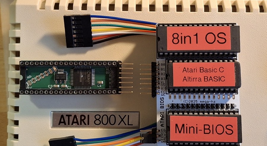

MINI-BIOS - OS-BASIC Umschalter
. Wolfram, alias mega-hz, hat ein tolles Projekt fertig gestellt:
Ein MINI-BIOS - OS/BASIC Umschalter https://abbuc.de/forum/viewtopic.php?f=3&t=3889

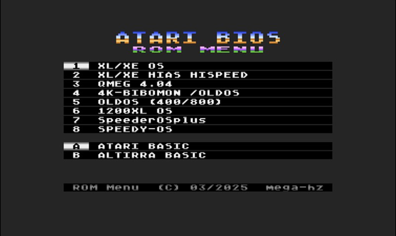

Ähnlich wie beim Ultima1MB kann das OS über ein Menü gewählt werden. Durch eine Tastenkombination beim Einschalten gelangt man in dieses Auswahl-Menü. Darin kann dann zwischen 8 OS Versionen und 2 BASIC Versionen gewählt werden. Die OS Varianten und BASIC Versionen können selbst bestimmt werden, ebenso die Beschriftung des Menüs. Bild1_Menü.jpg
Die ausgewählte OS/BASIC Kombination bleibt persistent gespeichert und ist somit auch beim nächsten Einschalten sofort verfügbar.
Damit gehören solche mechanischen OS-Umschalter der Vergangenheit an. Und es muss kein Gehäuse mehr mit Löchern für Schalter versehen werden. OS-ALT.png

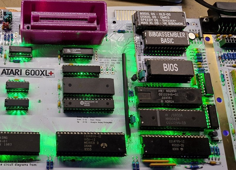

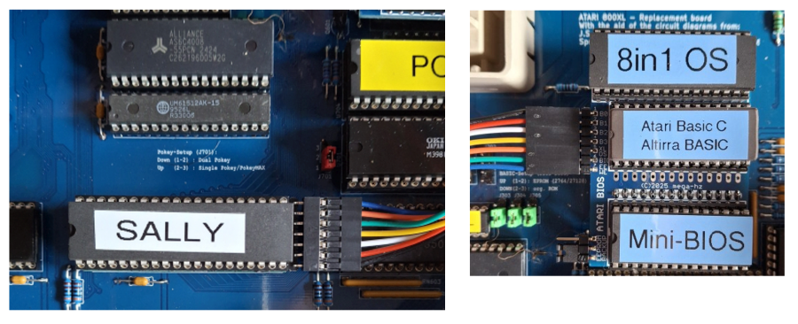

Eingebaut kann das dann so aussehen: Bild2 - 600XL.jpg
Der Umschalter besteht aus zwei Huckepack-Platinen:

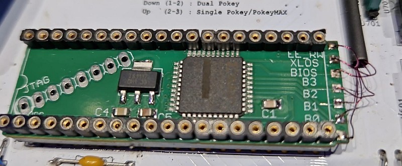

Eine Platine kommt unter die SALLY-CPU CPU-Platine2.jpg Eine Platine kommt unter das OS und BASIC ROM EPROM-PCB1.png
Falls also CPU, OS und BASIC bereits gesockelt sind, werden keine Lötarbeiten am Motherboard notwendig sein. Die Platinen passen in der Form in standard 600XL und 800XL. In XE Geräte mit einer kleinen Modifikation und einer Drahtverbindung zum Motherboard..
Alle weiteren technische Details entnehmt bitte dem oberen Link. Da mega-hz keine kompletten Teile verkaufen möchte (ich übrigens auch nicht), denn wir sind ja keine Händler, würde ich aber eine Sammelbestellung organisieren. Das heißt, ich koordiniere lediglich die Bestellung für einen gemeinsamen Einkauf. Ihr kennt das ja schon.
Da die CPU-Platine mit SMD-Bauteilen bestückt ist, wird diese bereits komplett bestückt bestellt. Es sind also keinerlei SMD Lötarbeiten notwendig. Das auf der EPROM-Platine vorhandene SMD-IC wird auch schon bestückt sein! Das Auflöten der wenigen Bauteile auf die EPROM-Platine sollte wirklich kein Problem darstellen, es handelt sich lediglich um IC-Sockel und Stiftleisten.
In der Sammelbestellung werden alle benötigten Bauteile enthalten sein. Also neben den Platinen auch alle Bauteile wie Sockel, ROMs, Stiftleisten und sonstige Komponenten. Ihr solltet aber die Möglichkeit haben EPROM Bausteine zu brennen. Denn OS und BASIC muss ja noch auf die ROMs drauf. Solltet ihr dazu keine Möglichkeit habe, kann ich aber die ROMs auch bereits mit einer Standardauswahl befüllen.
Genauere Angaben folgen noch oder können im oben verlinkten Foren-Beitrag erfragt werden.

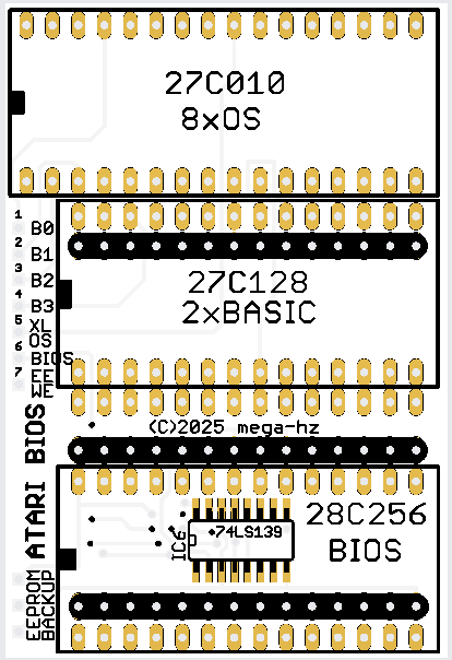

. Hier mal eine ausfühliche Liste aller Teile die (vorraussichtlich) in der Sammelbestellung enthalten sein werden:
CPU-Platine Alle SMD Bauteile sind bereits bestückt und der Xlinx Baustein ist bereits programmiert. Lediglich der 40 polige IC Sockel muss noch aufgelötet werden. Anstatt des Sockels können auch 2 Stück 20 pol Buchsenleisten verwendet werden. Falls gewünscht kann auch noch eine 7 polige Stiftleiste aufgelötet werden um das Verbindungskabel steckbar zu machen.
ROM-Platine Auf der ROM-Platine befindet sich ein SMD-IC. Dieser ist auch bereits aufgelötet. Ansonsten müssen hier nur 3 IC Sockel und einige Stiftleisten aufgelötet werden
Neben den beiden Platinen befinden sich folgende Bauteile im Kit:
1x EEPROM 28C256 1x EPROM 27C128 (UV-Löschbar) 1x EPROM W27C010 (elektrisch löschbar) 2x IC-Sockel 28 Pol 1x IC-Sockel 32 Pol 1x IC-Sockel 40 Pol (ersatzweise 2x 20 pol Buchsenleiste) 3x Stiftleisten 14 pol. Typ1 3x Stiftleisten 14 pol. Typ2 * 2x Stiftleiste 7pol. 90° 1x fertig konfektioniertes Flachbandkabel mit Dupont-Buchsen
  • Die drei ROM Bausteine stammen von einem China-Versender. Diese sind nicht immer garantiert Neuware. Ich habe mich dennoch dafür entschieden, da eine Bestellung bei seriöseren Versandhändlern wie Mouser oder Reichelt, das Projekt mindestens um 20 Euro verteuert hätte. Ich werde die Bausteine aber natürlich testen.
** Bei den Stiftleisten werden zwei Arten beigelegt die Wahlweise genutzt werden können:
  • Typ 1 hat dickere, eckige Stifte, falls auf der Atari Platine das OS und BASIC mit einem Federkontakt-Sockel bestückt sind
  • Typ 2 hat dünne, runde Stifte, falls OS und BASIC mit Präzissions-Sockeln bestückt sind
. Natürlich wird es auch eine kleine Aufbauanleitung geben .

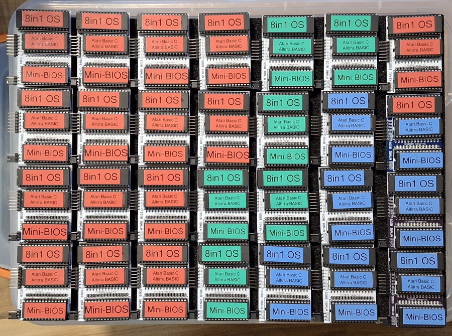

. Vorbestellungsphase abgeschlossen . Die 30 Bauteile-Sätze aus der ersten Bestellrunde sind nun vergeben. Hier die aktuelle Liste:
olix        1
slx     2
BöserWatz   3
Sleeπ       1
edelro      2
Mark        2
Martin      2
Brechreiz   2
wosch       1
Tolot       2
yano        2
RhoSigma    3
Major Blink 2
yenzee      2
fan2000     2
Stefan      1
Summe       30
Nachrücker:
kgo         1
commander       2
Ihr bekommt im Laufe des Tages eine Mail oder PM mit den weiteren Informationen. Die Platinen und Bauteile sind bereits alle bestellt und im Zulauf. Inzwischen habe ich auch den finalen Preis errechnet und der beträgt 31,00 Euro pro Bausatz. (zzgl. Porto und Verpackung) .
. Noch ein paar wichtige Infos . Bevor ihr Euch dann verbindlich für eine Bestellung entscheidet, bitte noch die Folgenden Informationen durchlesen.
Im Bauteile-Kit sind alle Teile enthalten die für den Aufbau und die Inbetriebnahme nötig sind. Es müssen KEINE SMD Bauteile bestückt werden. Lediglich einige wenige IC-Sockel und Stiftleisten in traditioneller Durchsteck-Technik müssen noch aufgelötet werden. Dies ist auch für unerfahrene Löter in 30 Minuten zu schaffen.
Für die Erweiterung werden drei ROM-Bausteine benötigt:
  1. 27C128 2xBASIC
  2. 27C010 8xOS
  3. 28C256 2xBIOS
Alle diese ROM-Baustein liegen dem Set bei und werden bereits mit dem von mega-hz bereitgestellten Image (https://abbuc.de/forum/viewtopic.php?p=33949#p33949) bespielt. Eine individuelle Zusammenstellung kann ich rein zeitlich bei dieser großen Menge von Bestellungen leider nicht vornehmen. Natürlich können die Bausteine aber von Euch selbst umprogrammiert werden. Dazu wird aber ein Programmiergerät wie z.B. ein Xgecu TL866II Plus oder dessen Nachfolger T48 benötigt. Da es sich beim BASIC-Baustein um ein klassisches EPROM handelt wird dann auch noch ein UV-Löschgerät benötigt. Der OS Baustein (Winbond W27C010) und der BIOS Baustein können im Programmiergerät elektrisch gelöscht werden.
Für den einfachen und lötfreien Einbau gibt es leider einige Voraussetzungen:
  1. Die SALLY CPU muss gesockelt sein
  2. BASIC und OS ROM muss gesockelt sein
  3. Es muss sich um ein 600XL oder 800XL handeln (die neuen 600XL+ und 800XL+ gehen auch)
Sind CPU, BASIC und/oder OS nicht gesockelt, so müssen diese Bausteine zunächst ausgelötet und durch Sockel ersetzt werden. Dies sollte man aber dann doch nur selber machen, wenn man damit etwas Erfahrung hat. Da die Stifte der CPU-Platine bauartbedingt etwas kürzer sind, sollte für die CPU ein Präzision Sockel verwendet werden. Bei OS und BASIC kann auch ein einfacher Federkontaktsockel verwendet werden. Diese vereinfachen sogar das Einstecken der neuen ROM-Platine.
Der Betrieb in einem XE Modell ist zwar auch möglich, allerdings muss in diesem Fall eine Drahtverbindung zwischen der neuen ROM-Platine und dem Motherboard verlötet werden und eine der Stiftleisten auf dem ROM-Modul darf nicht verbaut werden. Dies wird aber in der Bauanleitung, die ich noch erstellen werde, genau beschrieben. Auf Grund der unterschiedlichen XE Boardvarianten wird es hierfür auch in Zukunft keine direkt passende Platine geben.
Dem Bausatz liegt auch ein Verbindungskabel für die CPU-ROM-Platinenverbindung bei. Damit kann zunächst der Aufbau betrieben und getestet werden. Es ist bereits beidseitig mit Dupont-Steckerbuchsen versehen und richtig angeordnet. Natürlich kann dieses aber auch durch eine eigene Drahtverbindung mit dünneren und kürzeren Adern ersetzt werden.
Möglicherweise wird es noch im Laufe der Zeit Anpassungen an der BIOS-Software geben. Diese kann dann aber später durch neu programmieren oder ersetzen des 28C256 Bausteins upgedated werden.
So, ich hoffe ich habe nichts vergessen, sonst wird mich mega-hz sicher darauf hinweisen 😉

Es gibt noch eine Sache die beachtet werden muss, dies betrifft aber nur das 600XL+ und das 800XL+ Board von Janko:
Über dem POKEY2-Sockel befindet sich eine Stiftleiste J902 die für die Verwendung des PokeyMax vorgesehen ist. Diese würde die BIOS-Platine berühren! Das ist mir nicht aufgefallen, da ich diese Stiftleiste bei meinem Board garnicht eingelötet hatte. Es empfiehlt sich, diese etwas zu verbiegen oder die Kabel zum PokeyMax direkt anstatt der Leiste einzulöten.
Major Blink schrieb: Wenn Knut einen Bausatz haben möchte, dann würde ich ihm einen von meinen 2 abtreten.
Super Zug von Dir! also folgende Korrektur:
Major Blink 1
kgo         1
mega-hz schrieb: Es gibt noch eine Sache die beachtet werden muss, dies betrifft aber nur das 600XL+ und das 800XL+ Board von Janko:
Ich habe das bei mir auch getestet. Es geht gerade so. Wenn man zuerst die ROM-Platine einsteckt und danach die Steckerchen der PokeyMaxx Verbindung aufsteckt und dazu den jeweilige Stift sanft ein wenig nach vorne zieht, klappts auch ohne auerhaftes verbiegen.

@Olix: Du schreibst weiter oben: 27C256 ? Die wären falsch! Bestückt wird ein 27C010, 27C128 und ein 28C256. Nur nochmal so zur Sicherheit....
@all: Mein XILINX-Prommer läuft wieder! (Und der neue ist fast zeitgleich angekommen) Ganz blöder Fehler (von mir): Da beim programmieren gerne mal durchs hantieren die Steckkabel von der PROG-Stiftleiste abgerutscht sind, hatte ich die 7 Stecker miteinander verklebt. (Sekundenkleber). Danach trocknen lassen und seitdem nicht benutzt. Es scheint wohl Sekundenkleber in und um die Kontakte gelaufen zu sein! Obwohl die aufgesteckt waren und ich echt sparsam mit dem Kleber war. Aber nach dem durchmessen hatten tatsächlich 3 Leitungen keinen Durchgang mehr! 😞 Grrr.. hätte k*tzen können!!! Neue kabel ran und diesmal dünn mit Heissklebe zu einem Stecker verklebt, Prommer/Chip wird erkannt und läuft! Hatte aber auch was gutes: nebenbei unter Linux Mint nun auch eine lauffähige Version der XILINX ISE 14.7 hinbekommen. Hat auch nen Vorteil, da die Software für diese "alten" Chips nur unter XP/7 noch läuft und wer weiss wielange mein XP Rechner es noch macht.
Besser also niemals mit Sekundenkleber an Steckern hantieren!
Heute habe ich die 30 BIOS-CPU Platinen mit dem Xilinx drauf ruckzuck mit doppelten Verify programmiert. Sind bereits im Paket an Olix.
Ich danke allen für etwas mehr Geduld durch die defekten Bauteile aus China. Das macht wirklich kein Spass wenn die nur noch Müll liefern. TFHH kann da wohl auch ein Lied (oder ne ganze LP) von singen!
Und auch nochmal ein Riesen Dank an Olix für die Organisation und Hilfe!!! Unbezahlbar!
mega-hz schrieb: @Olix: Du schreibst weiter oben: 27C256 ? Die wären falsch! Bestückt wird ein 27C010, 27C128 und ein 28C256. Nur nochmal so zur Sicherheit....
Ja du hast natürlich recht. Ich vertippe mich da ständig. Aber natürlich habe ich die richtigen Bauteile bestellt.
Ich werde zukünftig liber vom BIOS-EEPROM sprechen wenn ich das 28C256 meine.
BIOS-EEPROM = 28C256 BASIC-EPROM = 27C128 OS-EPROM = W27C010

. ACHTUNG – Unbeding beachten !!!
Das Verbindungskabel zwischen der CPU- und der EPROM-Platine ist nicht 1:1 durchverbunden. Das im Set mitgelieferte Verbindungskabel ist aber bereits richtig verbunden aber es muss unbedingt auf die richtige Steckrichtung geachtet werden. Wird das Kabel falsch angeschlossen, kann dadurch der Xilinx-Chip auf der CPU-Platine zerstört werden.
Hier eine Doku, wie das Verbindungs-Kabel zu verwenden ist:
Kabel.pdf

. Die meisten der Mini-BIOS Sets sind verschickt. Ein kleiner Rest folgt noch morgen.
Hier schon mal eine Aufbau und Bedienungsanleitung.
Bitte auf jeden Fall vor dem Einbau sorgfältig durchlesen!
Anleitung.pdf

Hallo Olix,
mein Päckchen kam heute an, alles gut verpackt und heile. Mein 600 XL hat nun ein implementiertes MINI-BIOS, vielen Dank für Deine Arbeit, hat alles sehr gut funktioniert. Kandidat Nr.2 ist ein XE, mal sehen wie groß der Aufwand ist das zu integrieren. Vielen Dank und Hut ab für die Mühen .
LG Falk

Wenn die Platinen neu bestellt werden, hätte ich noch zwei konstruktive Vorschläge:
Ich betrachte den Einbau aus der Sicht des DAU.
1. Ist dort der Dreher in dem Kabel beseitigt?
Ich finde dass ist eine ziemlich gefährliche Sache. JETZT, beim Einbau, achte ich natürlich darauf. Aber wenn ich irgendwann mal an dem Rechner was machen muß und dabei dass Kabel rausnehme, oder den Rechner veräußere und jemand anderes das Kabel mal raus- und wieder reinbaut, stehen dier Chancen es falsch zu machen und die Platine zu himmeln 50:50. Zumal der Stecker suggeriert "ich bin 1:1 verdrahtet". Die Adern sind zwar farblich kodiert, aber mal ehrlich: Wer es nicht weiß (oder vergißt * hüstel *) achtet da vermutlich nicht drauf. Ich persönlich würde Pin 1 bei den Steckerleisten suchen, aber ob ich in drei Jahren noch an den Dreher denke...?
2. Eine andere Kleinigkeit: Pin 1 der Steckerleisten ist auf der CPU-Platine nicht eindeutig / leicht erkennbar markiert. Selbst wenn das Kabel 1:1 wäre, könnte man es trotzdem leicht 180° verdreht anschließen wenn man die Anleitung nicht daneben liegen hat. Die Signale sind zwar im Siebdruck auf beiden Platinen beschriftet (sehr gut), aber auf der CPU-Platine wird der Siebdruck größtenteils von der IC-Fassung verdeckt. Auch die Lötaugen der Stecker haben alle die gleiche Form (oft ist Pin 1 zur Identifizierung z. B. eckig statt rund) oder man verwendet verpolungssichere Stecker. Die auf der Eprom-Platine zu findende Nummerierung der Kontakte findet man auf der CPU-Platine leider nicht wieder (ich vermute sie ist da, verschwindet aber unter dem Steg des IC-Sockels).
Aktuell gibt es vier Möglichkeiten das Kabel zu stecken, von denen nur eine korrekt ist.
Lösungsansatz:
  • Wenn die THT-Bestückung von Hand vorgenommen wird, könnten man den rechten Steg der IC-Fassung vor dem Bestücken rausknipsen. Dann könnte man den Siebdruck eventuell auch mit eingesetzter CPU noch erkennen.
  • Den Siebdruck für den Stecker soweit nach links verschieben daß die Nummerierung sichtbar wird. Hilft allerdings nur wenn die CPU noch nicht steckt. 😉
  • Ich werde Pin 1 bei mir mit einem Lackstift markieren.
Ach ja - mein Päckchen ist übrigens auch angekommen. 😉 Vielen Dank!
Edit: da fällt mir gerade noch etwas ein / auf: Die CPU-Platine trägt anscheinend keine Versions-Nummer. WENN der Dreher korrigiert wird, würde ich beiden Platinen eine gut erkennbare, identische Versionsnummer geben, damit man erkennen kann das sie zusammengehören. Sonst könnte man bei einer späteren Fehlersuche im Gerät bei der man vielleicht Platinen aus einem anderem Rechner quertauscht, probleme kriegen. Es könnte auch hilfreich sein wenn beide Platinen die gleiche Farbe haben. Dann erkennt man leichter welche zusammengehören.
Gute Anmerkungen. Ich werde auf das Kabel mit silbernem Eding auf der einen Seite "CPU oben" und auf der anderen Seite nur "oben " drauf schreiben. Das dürfte dann ja eindeutig sein. Gruß Wolfgang
